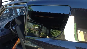

    Naja Folie ist eben eingetroffen und jenachdem ob es heute unerträglich heiß draußen wird, starte ich später auch gleich. :D

  • Blasen mit einer feinen Nadel anstechen, von aussen mit Fön erwärmen und von innen mit Rakel andrücken. Schon sollten die Blasen weg sein.
    Dieser Tipp ist schonmal gut, so habe ich es auch gemacht.
    die Blasen, die du siehst sind wahrscheinlich da, weil sich noch Wasser dahinter befindet, wie gesagt blasen mit einer Nadel aufstechen und das Wasser rausdrücken.
    Ebenfalls mal dass Auto bei dem Wetter raus in die Sonne stellen, dann verschwinden die meisten Blasen auch...
    Bei mir hat es ca. 1 Monat gedauert biss die letzten Blasen von alleine weg waren....
    Ach ja schaut sehr gut aus.. ^^
    Und noch eine Frage, wie lange hast du dich den daran gespielt?
    Grüße Paddy

  • Danke muss ich mal so versuchen.
    Auto steht schön im warmen, hoffe dass die Blasen dann noch bisschen weniger werden.
    Ich glaub 4-5 Stunden hab ich gebraucht.
