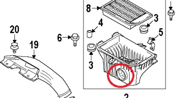

ganz einfach beim Kizashi kann man nicht einfach den ganzen Luftfilterkasten ausbauen und ein Pilz ran schrauben .
Am Kastenanschlzuss ist ein stück Rohr dran in dem der Luftmassenmesser verbaut ist der benötigt wird .
Und ich sehe nicht ein für knappe 300 Euro das Kit von USA zu kaufen ...
Ohne den Sinn und Zweck zu hinterfragen, könnte man das auch so lösen...rein spontanes Gedankenspiel:
1. Dort, wo Rot markiert den Pilzfilter anbringen (ggf. mit Silikonschlauch, gewinkelt je nach Platz) ; obwohl dort eigentlich genug Freiraum sein sollte, da sitzt ja OEM der Resonator; Die OEM-Airbox bleibt natürlich leer ohne OEM-Filter.
2. Innerhalb der OEM-Airbox einfach einen Silikonschlauch zum MAF-Gehäuse verlegen und verbauen
3. Hydroshield (Anti-Feuchtigkeitskondom) über den Pilzfilter ziehen
Damit wäre das schon fast eine Art "Pseudo-CAI" und zumindest so gut wie komplett Stealth.
Meine als auch deine Variante wären zwar die "russische" Lösung...aber das war jetzt ein reines Gedankenspiel WIE man es lösen könnte...ohne Berücksichtigung von Wirkungsgrad/Sinn und Zweck.
