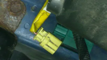

    Nebenbei hab ich mal in den Motorraum geschaut und dort einen losen Stecker in der Nähe des Scheinwerfers entdeckt... Ich denke der gelbe Stecker gehört auf das grüne Teil, lässt sich aber nur ein Stück draufstecken ohne Gewalt anzuwenden...

  • Schwierig da was zu erkennen, am Sensor (der ja angeblich neu ist), kann ich höchstens mit ner Kamera mal versuchen was zu erkennen, den Stecker kann ich drehen und fotografieren.
    Ich hatte da jetzt nix besonderes gesehen, war mir nur nicht sicher, ob man den Stecker reinprügeln muss oder nicht...

    Hab ich ja versucht, aber der geht nicht richtig dran, da müsste ich schon rohe Gewalt anwenden und da hab ich Angst was kaputt zu machen...
    Hatte es soweit es ging drangesteckt, die Lampe ging davon nicht aus und halten tuts auch so nicht.
    Mache gleich nochmal Fotos.

  • Hier der Stecker, ist das grüne die besagte Korrosion?
    Leider kann ich den Sensor nicht von der Seite fotografieren, komme mit der Kamera nicht von der Seite ran...

  • Genauso sehen unter Spannung stehende Kontakte aus wenn sie im Wasser lagen oder oft viel Feuchtigkeit ausgesetzt waren. Grünspan. Je länger der Zustand andauert um so schlimmer wird es.

  • Wo diese Sensoren an der Front verbaut werden ist egal, es wird meist trotzdem irgendwo nass. Wenn es richtig schüttet kommt überall Wasser hin.
    Sieht aber schön gammelig aus, der Stecker..., den Sensor sieht recht neu aus.
    Ansonsten muss ich sagen: So etwas habe ich an noch keinem Swift ab Modelljahr 2005 gesehen. Evtl. hatte die Gummidichtung im Stecker ne Macke, oder hat sich beim aufstecken verschoben?
    Mach mal den anderen Stecker (gegenüberliegende Seite) ab, wetten der ist innen ganz sauber? ;)

  • Und gerade in dem Falle sieht das entweder nach Materialfehler oder Montagefehler aus. Leider schon aus der Garantie. Kann man nur auf Kulanz hoffen.
  • Für mich schaut das aus als wäre der stecker schon längere zeit nicht mehr an seinem platz gewesen,da ist ja richtig dreck drin.
  • Wenn da Wasser drin war dann war das sicher nich sauber. Sone Oxidation kannste auch meistens nur schön erkennen wenn auch Strom drüber fließt. kann natürlich sein dass der Stecker ne Zeitlang nicht richtig zusammen war und dadurch nicht Dicht.
