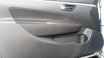

Hallo Leute
habe leider 2 unschöne Kratzer in der vorderen Fahrertürverkleidung.
Habt Ihr vielelicht eine Idee wie ich die etwas kaschieren könnte?

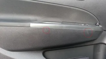

Hallo Leute
Ja, da gibt es einen Trick für Kratzer in Plastik:
Du benötigst:
-Zahnpasta
-Microfasertuch trocken
-Microfasertuch feucht
Mit dem trockenen Microfasertuch und Zahnpasta die Stelle polieren. Die Schleifanteile in der Zahnpasta verbringen ihr übriges. Danach mit einem feuchten Tuch abwischen und ggf. Vorgang wiederholen.
Je nach Tiefe der Kratzer bekommt man sie "unsichtbar" oder zumindest deutlich abgeschwächt.
Versuch ist es Wert
Und das funzt?
Es ist jetzt "gerade mal" 19Uhr40...schnapp die die Zahnpasta und probiers aus^^
Nein im Ernst, das funktioniert teilweise tatsächlich. Aber - wie genannt - abhängig von der Tiefe der Kratzer.
Ja aber die Farbe ist doch auch an der Stelle der Kratzer weg...
...und wenn's klappt, kannst du dir gleich noch in der Garage die Zähne putzen und mit dem Scheibenwischwasser den Mund ausspülen... die Düsen der Scheibenwaschanlage dienen danach als Munddusche. ![]()
*Ironieaus*
PS: Ja... es funktioniert auch mit Zahncreme, wenn es keine teuren Mittel aus dem Detailing-Sektor sein sollen.

Also für kleine. E Kratzer hilft auch vorsichtig mit einem heiss Luft Föhn anfohnen klingt komisch aber nutze ich beruflich auch öfter

ZitatAlso für kleine. E Kratzer hilft auch vorsichtig mit einem heiss Luft Föhn anfohnen klingt komisch aber nutze ich beruflich auch öfter
Gesendet von meinem HTC Sensation XL with Beats Audio X315e mit Tapatalk 2
Da musst aber seeeehr vorsichtig sein, sonst hast ein Loch in der Tür, wo vorher mal nur ein Kratzer war ![]()
So sieht es aus vorsichtig versuchen für ungeübte ist das nicht so leicht aber es hilft wunder
