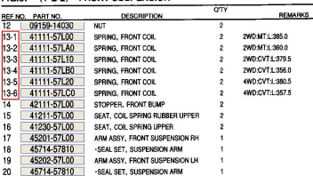

  • Es gibt unterschiedliche Federn (vorn 6, hinten 2) und unterschiedliche Dämpfer (vorn und hinten je 2). Wobei nicht immer festgelegt ist, was CVT oder 4WD ist und was nicht. Mann muss teils nach Aufdruck, Farbmarkierung oder Länge gehen.
    Wenn man das mal bestellen muss, freut mich das jetzt schon... :rolleyes:
    EDIT: Ggf. sollte jeder der die Möglichkeit hat solange das Auto einigermaßen neu ist und man Einprägung und Farbmarkierungen noch gut erkennen kann, mal nachschauen.
    Der 2WD MT hat hinten Federn mit Markierung Pink und Dämpfer mit der Prägung 57L50. Soweit mein Beitrag dazu. :D
