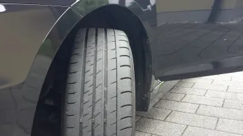

  • FRAGE: Optimale Felgen- und Reifengröße für den SUZUKI SWIFT Sport
    Ich starte mal eine Frage in die Runde, da sich hier einige mit dem SWIFT SPORT wesentlich besser auskennen als ich (mein Schwerpunkt ist nachwievor der SX4)...
    Meine neuen Felgen und Reifen sollen (aus bisheriger Sicht) folgende Dimensionen haben:
    Felgen:
    • Durchmesser: 17 Zoll
    • Breite: 7 Zoll
    • ET: 40 oder 45? <-- FRAGE
    Reifen:
    • Breite: 215
    • Höhe: 40
    • Durchmesser: 17
    Bei dieser Reifengröße ändert sich so gut wie nichts zur Serie: LINK zum Reifenrechner mit den obigen Angaben
    Im Gutachten der ENKEI -Felgen sind bei einer Einpresstiefe (ET) von 40 sehr viele Auflagen zu erfüllen. Bei einer ET von 45 sind keine Auflagen vorhanden.
    • Sind die Auflagen bei einer ET von 40 wirklich zu erfüllen oder reicht der Platz problemlos? Ich möchte die Karosserie auf keinen Fall bearbeiten!
    • Wer von euch kann mir einen Rat zur optimalen Felgen- und Reifengröße zu den obigen Spezifikationen geben?
    • Welche Felgen- und Reifengrößen fahrt ihr? Am besten mit Bild!
    Danke für eure Mithilfe und beste Grüße
    Fabian

    An meinem SSS hatte ich auch Felgen mit ET 40 und da musste nix an den Kotflügeln geschnibbelt werden , wurden problemlos eingetragen , trotz der Ellenlangen Vorschriften in der ABE :thumbup:
  • Also meine Sparco sind 7x17, ET45, momentan noch mit den Serienreifen in 195. Nächsten Sommer sollen Reifen in 205/40 drauf.
    Ich würde die Felgen in ET45 nehmen, finde sie stehen so perfekt im Radhaus.

    Vielen Dank! Ja das sieht bei einer ET von 45 doch sehr gut aus. :) ... Die etwas breiteren Reifen (215er) runden dann die Optik ab.
