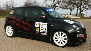

  • Update.
    Klein Knallbüchse ist nun wieder angemeldet und wir haben letztes WE das neue AP Gewindefahrwerk eingebaut und 15 mm Spurplatten verbaut. In dem Schritt haben wir dann auch gleich verstärkte Stabistangen eingebaut.
    Schön die Kurze mal wieder zu fahren *Herzklopfen.

  • So,. mal wieder ein Bildchen
