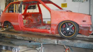

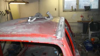

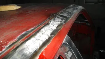

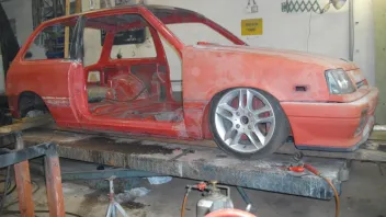

    Die Karosse kommt in etwa 1,5 Wochen auf die Bühne, wird weiß matt lackiert und bekommt
    die ganzen Stabis verpasst, die übrigens ebenfalls gesäubert und gelackt wurden, als Gummis kommen durchweg PU Lager rein,
    neue Querlenker vorne verstehen sich von selbst, hinten wird die Starrachse überarbeitet und kommt auch wieder drunter.
    das ganze wird von einem Gewindefahrwerk gedämpft und in die Knie gezwungen,
    neue Bremsscheiben und Beläge sowie Bremsbacken stehen auf der Liste aber bin mir noch unschlüssig was es wird,
    genauso stellt sich noch die Frage ob es 13 oder 14" Mangels Powertech Felgen (schwarz) werden in Verbindung mit 20mm vorn und 25mm hinten an Adaptionsplatten pro Seite,
    damit das ganze anständig abgedeckt wird, sind Radlaufverbreiterungen schon geordert.

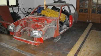

    Die Rückleuchten werden geöffnet und das gelbe Blinkerglas entfernt, vorne genau das gleiche Spiel und die Scheinwerfer werden innen wieder mit schwarz aufgefrischt.

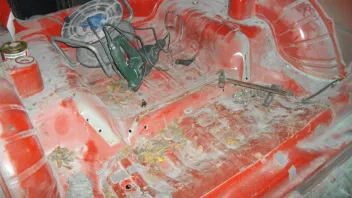

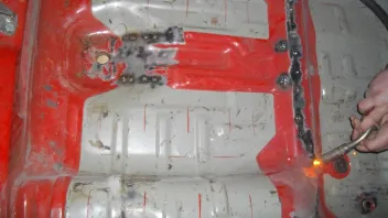

    Die Nebelschlussleuchte wird ersatzlos gestrichen, genauso wie der komplette Innenraum,
    dort finden sich dann nur noch 2 Vollschalensitze (eventuell König) wieder, genauso wie die Lenksäule, eine kleine Elektrikbox und einem Digitaltacho aus dem Motorradbereich.
    Die Seitenwände im Innenraum werden mit dünnen Kunststoffplatten abgedeckt, genauso wie die Türen um vor scharfen Kanten zu schützen.
    Der Motorraum wird ebenfalls überarbeitet, der Ausgleichsbehälter verschwindet hinterm Kotflügel, genauso wie der Wischwasserbehälter, unnötige Löcher und Halter werden entfernt und der Kabelbaum wird auch neu verlegt und anständig gebündelt,

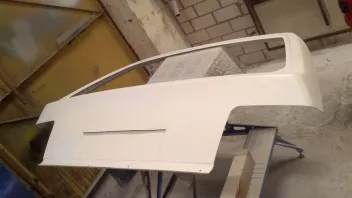

  • und wieder ein kleines Update,
    beide Achsstümpfe sind gelackt und das Gewindefahrwerk wurde schonmal verbaut,
    morgen kommen die neuen Radlager rein und die Spurplatten drauf,
    am Federbein noch das richtige Domlager rein und den Domteller drauf und das ganze ist fertig für den Einbau.
    Das gleiche Spiel mit den Trommeln, Lager rein, Backen, Federn und Radbremszylinder neu und alles zusammen, Spurplatten drauf, PU Lager rein, Gewindeteller für die Feder montieren, Dämpfer montieren und fertig.
    Stabi, Lenkungsgehäuse und Querlenker mit PU versehen und fertig.
    Jetzt fehlt nur noch die Karosse, die kommt in 2 Wochen,
    bis dahin mach ich den Motor fertig,
    der Kopf kommt morgen vom planen.
    Bilder gibts die Tage
