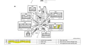

  • Hallo, ich wollte mir heute so ein Modul einbauen. Und itgendwie funktioniert es nicht.
    Rot und Schwarz habe ich auf 30 und 31 gelegt
    Gelb und Gelb/Schwarz zwischen den Schalter für Nebelscheinwerfer und Sicherungskasten.
    Dann das Problem, ich habe die beiden braunen Kabel an ein Rot/Blaues geklemmt, welche mit einem Stecker in das BCM gehen. Am selben Stecker sind auch 3 weitere Pins mit Rot, Grün/weiss und Blau/Weiss belegt. Wenn ich das Fahrzeug abschließe, klackt das Modul einmal, aber es leuchtet nichts. Wenn ich aufschließe klackt das Modul wieder nicht und es leuchtet auch nichts.
    Kann mir jemand bitte mal erklären wo ich die ZV sonst abgreifen kann?

  • Swift Sport MZ 2007
    Ich weiß es nicht, aber wenn ich das Fahrzeug verriegel klackt das Modul kurz, also so verkehrt dürfte es gar nicht sein, muss man fürs entriegeln eventuell ein anderes Kabel anzapfen? Derzeit sind ja beide an einem. Und weisst du ob der Swift eine + oder - gesteurte ZV hat?
  • Generell muss das eine von den Braunen kabel an das Kabel am fahrzeug was strom führt wenn aufgeschlossen wird und das andere braune Kabel an das Kabel was strom führt wenn zu geschlossen wird.
    Hast du nen schaltplan beim cominghome dazu bekommen?kannst ihn evtl hochladen? dann schaue ich mal welches kabel wo dran muss,dein Rot/blaues kabel führt strom wenn du abschließt,ist das kabel an einem Blauen stecker am BCM?
  • Lass mal alles wie es ist, ich schau mal im schaltplan was wo hin muss. Sage dir morgen abend Bescheid
