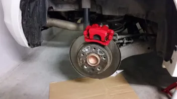

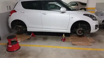

    Zuerst den Wagen in Position gebracht und 1. Gang rein + Handbremse angezogen. Dann den Wagenheber vorne angesetzt (weil vorne das grössere Gewicht wegen des Motors liegt), bis beide Räder in der Luft waren. Unterstellbolzen hinten in Position gebracht und den Wagenheber langsam abgesenkt, bis der Wagen auch auf dem Bolzen positioniert war. Dann die Räder mit dem Kreuzschlüssel demontiert.
    Dann gings ans Bürsten und Schleifen der Bremsen. Das war grad bei den engen Stellen recht mühsam. Hier lohnt es sich aber, sorgfältig vorzugehen und ein paar Minuten mehr zu investieren.
    Danach habe ich die Bremsen mit dem Bremsreiniger eingesprüht. Hier war ich zu sparsam, weil ich mir erhofft hatte, dass der mitgelieferte Bremsreiniger für alle vier Bremsen reichen würde. Ich habe für die zwei Bremssättel ca. 2/3 der Dose verbraucht. Im Nachhinein hätte ich besser gleich die ganze genommen :pinch:
    Nach dem Reinigen habe ich ein paar Minuten gewartet, bis der Reiniger verdampft war und habe dann alle nicht zu lackierenden Teile abgeklebt.
    Auf dem Bild hier sieht man noch ein paar schwarze stellen. Die hätte ich besser nochmals mit dem Reiniger beseitigt! :cursing: Für die Stellen habe ich vier Schichten gebraucht, bis das Schwarz nicht mehr durch schimmerte. Und eigentlich will man ja auch keinen Schmutz mit lackiern :thumbdown: also hier lieber etwas genauer reinigen! Auf der Beifahrerseite habe ich das dann auch gemacht. Da musste ich mir dann die extra Reiniger-Dose im Baumarkt holen.
    Nach dem Abkleben gings ans Lackieren. Auf der Fahrerseite habe ich wie schon gesagt vier Schichten aufgetragen. Auf der Beifahrer Seite warens drei.
    Da es ein regnerisches Wochenende war, musste ich zwischen den Schichten echt lange warten. ca. 25 Minuten.
    Nach der letzten Schicht habe ich nur etwa 10 Minuten gewartet und dann das Zeitungspapier entfernt und die Räder wieder montiert, weil ich befürchtet habe, dass mir die Farbe sonst noch austrocknet, bis ich die Beifahrerseite fertig vorbereitet habe. Beim Montieren habe ich deshalb penibel darauf geachtet, die Sättel keinesfalls zu berühren.
    Die Schrauben habe ich handfest mit dem Kreuzschlüssel angezogen, den Wagen dann zu Boden gelassen und mit 100Nm die Schrauben im Stern-Verfahren angezogen. Nach 100km habe ich nochmals alle Schrauben gecheckt. Waren alle noch fest.
    Danach das selbe Spiel auf der Beifahrerseite. Nur eben mit sorgfältigerer Reinigung und 3 Schichten. :thumbup:
    Das Fahrzeug habe ich dann ca. 35h nicht mehr bewegt und danach ca. 1 Woche darauf geachtet, möglichst wenig zu bremsen um den Lack zu schonen...
    Hier das Ergebnis:
    Und als i-Tüpflechen gabs noch Ventilkappen in rot dazu :thumbup:
    Mein Fazit:
    Das Produkt ist echt super. Die Farbe reicht allemal für 4 Bremssättel, ich hätte auch noch 2 weitere lackieren können. Und die Farbe ist auch bei längerer Standzeit von über einer Stunde im Mischbehälter nicht eingetrocknet.
    Der Look ist einfach sagenhaft und die Arbeit von ca. 6h hat sich echt gelohnt! Von mir ganz klar Daumen hoch :thumbup:
