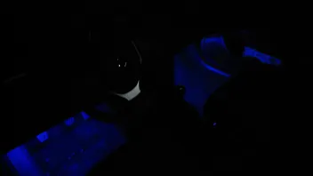

  • OK, jetzt hab ichs geschafft :)
    Das größte Problem war eigentlich, die Leiste irgendwo zu befestigen, aber das hab ich jetzt auch ganz zufriedenstellend gelöst.
    Herzlichen Dank an Innovence, die Anleitung hat mir und vielleicht auch anderen sehr geholfen :)
    wegen Airbag: Die Kabel, die zum airbag laufen, sind in einem Neongelben Plastikröhrchen verlegt, da kann man im Prinzip nix falsch machen ^^
    Die LEDs werden beim ausschalten, wenn man die Tür schließt, sogar gedimmt - einfach perfekt.
    Bilder vom Endergebnis:
    [Blockierte Grafik: http://img833.imageshack.us/img833/8104/dsc09295x.jpg]
    (Man beachte die leuchtende Lenksäule :D )
    [Blockierte Grafik: http://img254.imageshack.us/img254/3227/dsc09293e.jpg]
    Einmal editiert, zuletzt von m9b (26. Juli 2012 um 22:47)

  • Die LED Leiste ist vom Media Markt, da gabs nur eine Länge - etwa 15-20 cm . Die sind in so einer Plastikröhre drin, sieht ein bisschen aus wie ne kleine Neonröhre. Die hab ich aber schon länger, den Preis weiß ich nicht mehr. Höchstens 20-30€. Ob's in rot da war könnt ich jetz nicht sagen, aber auf eBay gibts das bestimmt
    So schauts aus:
    [Blockierte Grafik: http://img843.imageshack.us/img843/8149/dsc09312sk.jpg]
    Einmal editiert, zuletzt von m9b (27. Juli 2012 um 00:29)
