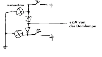

  • Ich habe mich jetzt an die Umsetzung der obigen Schaltung gemacht und es funktioniert. Mit der Tür gehen alle Lichter an und aus. Während der Fahrt ist das Leselicht weiterhin an- und abschaltbar, ohne das die Domlampe mit leuchtet.

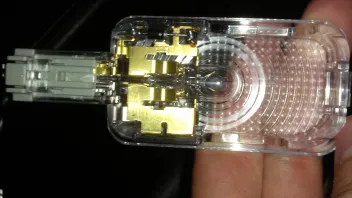

    Durch den Türkontakt soll zusätzlich Masse zur Leseleuchte geschaltet werden und somit der Schalterkontakt selbiger umgangen werden. Auf dem Bild ist genau diese Stromschiene rot markiert. Hier muss also das weiße Kabel der Domleuchte verbunden werden.
    Vorweg: Ich setze für die Innenbeleuchtung ausschließlich LEDs ein, deshalb kann mir ein kleiner Leitungsquerschnitt auch relativ egal sein.
    Da die Stromschiene aus Stahlblech ist, kann man da nicht anlöten. Da sie auch durch Plastiknippel mechanisch gut befestigt ist, konnte ich sie auch nicht (zerstörungsfrei) ausbauen um über ein Loch eine Kontaktfahne anzuschrauben. Also habe ich ein dünnes Kabel genommen (0,75mm²) und dieses direkt an den Kontakt des Bajonett-Lampenhalters gelötet. Ein dünnes Kabel hilft hier ungemein. Das Adernbüschel breit aufgefächert und dann flächig angelötet. Rechts im Bild ist mal dieser Zwischenschritt festgehalten. Den Kontakt sollte man mit einer Zange aus dem schwarzen Halter ziehen und erst dann löten.

    Jetzt habe ich 2 Kabel, in die die Dioden geschaltet werden müssen. Ich verwende 2 1N4007 Dioden, die sind bis 1A belastbar, macht bei 12V also 12W. Eine W5W Standardleuchte hat nur 5W, bei LEDs braucht man sich keinen Kopf machen.
    Also das rote Kabel mittig aufgetrennt, die Diode rein und mit Schrumpfschlauch versiegelt. Beide Kabel gehen dann auf einen Kabelschuh. Die Diode hat den Strich in Richtung Domlampe.

  • Ist etwas tricky sich in die Domleuchte zu "hacken". Der Schalter ist gekapselt, da kommt man nicht ran. Die 3 Stromschienen sind aber erreichbar. Jetzt muss man schauen, das man einerseits Dauerplus aus dem schwarz/roten Kabel der Domleuchte nimmt und als Gegenpol dann genau die Schiene nimmt, die Masse durch den Domschalter zur Domleuchte bringt. Dieses Massesignal ist je nach Schalterstellung entweder das weiße Kabel (Türkontakt) oder das schwarze Kabel (Masse).
    Ich denke so eine Art Schaltung werde ich mir noch einbauen. Wenn du also noch was warten kannst werde ich eine Lösung finden. Wie oben beschrieben kann man an diese Stromleitbleche nichts anlöten. Ich muss mir das mal genauer anschauen.
