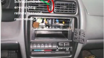

    Und zwar habe ich mir so ein ach so geilen Handyhalter für die Lüftungsgitter gekauft und hab mal eben die hinteren Flügel vom Gitter eingedrückt -.- Die sind sozusagen aus der Verankerung gesprungen und ich müsste einmal das Lüftungsgitter unter dem Warnblinker abbekommen um das ganze wieder zu richten! Jedoch bekomme ich das ding nich raus ... wie geht das ?

    ich hatte mal einen Vorfacelift mit den neuen Innenraum. Diese Lüftungsgitter bekommst du raus in dem du eine Seite mit nem Schraubendreher (in einen Tuch eingewickelt) rausdrückst. Du steckst den Schraubendreher meinetwegen links vom Lüftungsgitter rein und hebelst diese Seite raus. Der Kippmechanismus nach oben und untern wird über eine Nase die in eine Vertiefung an der Wand greift realisiert.
    Probier mal nur keine Angst.
    Zum Einbau einfach eine Seite einhängen und das Gitter bissel rüber drücken und die andere Nase reindrücken.
    Bilder sagen mehr als tausend Worte.
    Schau mal ob es deine Mittelkonsole ist. Bei den alten kann ich es nicht genau sagen, würde aber denken es geht genauso.

    Jetzt habe ich etwas zu sagen! Das war einer der effizientesten und hilfreichsten Beiträge (zusammen mit 2, 3 anderen) den ich jemals gelesen habe !!! :thumbup: Fettes Denkeschön und ich hab schon versucht die komplette Konsole auszubauen um an das Plastikstück zu kommen, welches hinten in die Lüftung gefallen ist. Du hast mich wirklich vor einer MEEENGE arbeit bewart! :!: :!:
