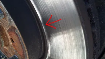

    Zu dem Bild von "disees": Super Tragbild, keine Riefen. Sieht aus wie 'ne prima eingefahren Bremsscheibe. ;)
