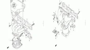

  • Der Swift Sport hat wie bereits von Jörg angesprochen einen 4-1er Fächerkrümmer, andem sich nadlos der Kat ansiedelt. Dies ist zwar beim normalen MZ auch der Fall, aber fraglich wäre ob er von der Länge nach unten gleich ist.
    vielleicht hilft dir diese Abbildung weiter....
  • Super...danke...das hilft schon weiter. :thumbup:
