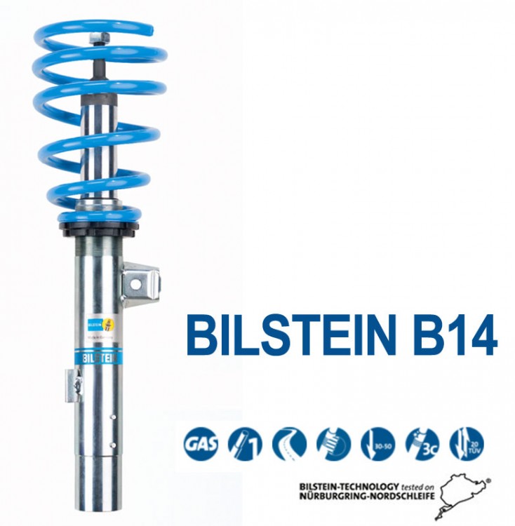

  • Natürlich darf das Bilstein B14 Fahrwerk im von Bilstein vorgegebenen Verstellbereich nach der Abnahme (nach oben) justiert werden. Deshalb fährt man auch mit maximal zulässiger Tiefe zur Abnahme. Tiefer als vorgegeben ist hingegen nicht zulässig. Mein Prüfer meinte damals: "Ja sicher, höher bis zur Serienhöhe können Sie gehen, nur nicht noch tiefer..." Diesbezüglich hatte ich im Übrigen auch direkt mit Bilstein Kontakt. Und nochmal zum mitschreiben: Ein Gewindefahrwerk ist in erster Linie nicht dafür gedacht es lustig hoch- und runter zu schrauben wie man morgens gerade Lust hat, sondern um eine für sich und die typischen, täglichen Strecken optimale Tiefe des Fahrzeuges einstellen zu können. Meiner ist bspw. nur schlanke 25mm tiefer als mit dem Standard SSS NZ Fahrwerk, bei 35mm wurden mir die Dämpfer (Auch nochmal zum mitschreiben - die Feder wird nicht härter, keine Ahnung wieso sich dieser Blödsinn in manchen Köpfen so eisern hält) zu straff bei den Straßenverhältnissen und er fing schon leicht an zu hoppeln. Mal ganz davon ab, dass ich bei manchen Straßen hier Angst hatte, dass mir gleich der komplette Dämpfer durch die Haube schlägt. :p Sorry wenn das vielleicht etwas forsch oder harsch klang, aber manche Dinge wurden schon zig mal angebracht und trotzdem halten sich diverse Irrglauben. :D

    Völlig unabhängig von der Feder, da die Feder nicht vorgespannt wird. Das komplette Federbein rückt beim runterschrauben nach oben, da die Feder auf der Verstellmutter aufliegt. Alles was passiert ist, dass der Kolben des Dämpfers tiefer in den Zylinder taucht und dadurch die Kiste härter wird. Bei Fahrwerken mit zwei Federn dient die dünne nur dazu, beim kompletten Ausfedern die Hauptfeder in Stellung zu halten, nicht eine "Vorspannung" im Sinne des Zusammendrückens der Feder zu bewirken. ;)
  • Ian Ann hat natürlich recht, da die Federlänge beim rauf / runterdrehen gleichbleibt, keine "Vorspannung" stattfindet. Letztlich wird dabei nur der Dämpfer auseingezogen oder zusammengedrückt. Es sei denn der Dämpfer ist am Anschlag, wenn überhaupt möglich. Asche auf mein Haupt, auch ich bin nicht unsterblich. 8)
  • Völlig unabhängig von der Feder, da die Feder nicht vorgespannt wird. Das komplette Federbein rückt beim runterschrauben nach oben, da die Feder auf der Verstellmutter aufliegt. Alles was passiert ist, dass der Kolben des Dämpfers tiefer in den Zylinder taucht und dadurch die Kiste härter wird. Bei Fahrwerken mit zwei Federn dient die dünne nur dazu, beim kompletten Ausfedern die Hauptfeder in Stellung zu halten, nicht eine "Vorspannung" im Sinne des Zusammendrückens der Feder zu bewirken. ;)
    Stimmt, so ist es bei meinem KW auch, das hat eine Vorspannfeder :) Das Bilstein hat glaube ich keine soweit ich weiß :)
    Und die Vorspannfeder übt wirklich keinen Druck auf die Hauptfeder aus, dazu ist sie viel zu schwach ;)
