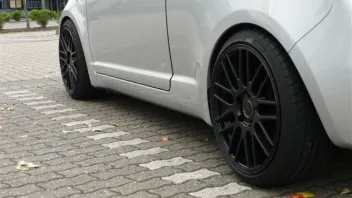

  • jens könntest du mir bildchen machen von oben und direkt von hinten? wäre nett von dir ;) hast eigentlich dein schicken sport verkauft oder bleibt er doch zuhause?
    Hallo natürlich mache ich dir die Bilder, aber erst am WE, da meiner noch auf Winterräder steht.
    Ne leider werde ich mich von Ihm trennen, da ich mir einen Kombi zulegen möchte, und ich denke, das ich für Ihn einfach ein wenig mehr bekomme als für den 1.5 er MZ meiner Freundin. Nunja aber mit dem geht opitsch ja auch noch was.
    Hier schon mal ein Bild, vielleicht hilft es dir weiter...
