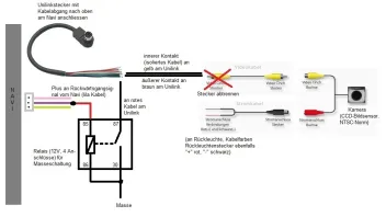

  • Welches original Kabel?
    An das RCA Kabel kann die Kamera nur über AUX aufgerufen werden, nicht beim einlegen des Rückwärtsgangs.
    Der Einbau ist wirklich sehr einfach (bei Suzuki sind die Verkleidungen super ab zunehmen und wieder zu montieren).
    Besorg dir die passenden Teile und wir kriegen das schon hin!
    Die original Kamera kostet 400€, ich hab für alles keine 50€ gezahlt!
    Wenn du noch Interesse am Einbau hast, kann ich mal die Teileliste posten.

    Soll ja auf dem MAX973HD basieren, und wenn die Eingänge beibehalten wurden, dann besitzt auch das Clarion QY5002s einen Anschluss für eine Rückfahrkamera.
    Einmal soll das Teil einen RCA Eingang haben, sowie einen separaten CCD-Kamera Eingang. Dann dürfte von Beitrag #10 die Einbauanleitung auch für das Clarion relevant sein.
