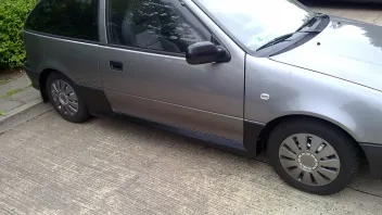

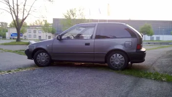

  • Sieht sehr schick aus :thumbup:
    Musste deiner Freundin ordentlich danken das sie es bezahlt hat. :P

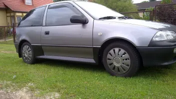

  • sieht gut aus meiner Meinung nach fehlen noch schöne 15''
    sag mal hast du links und rechts andere Radkappen
  • Aehm nein aber wenn ich ehrlich bin hatte ich heute genau diese Idee. :thumbup:
    Bei den weissen habe ich erst kuerzlich was weiss ich wo alle beiden auf der rechten Seite verloren.
    Hab die anderen beiden dann weggeschmissen und die neuen fester als die vorigen angebracht.
