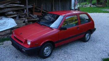

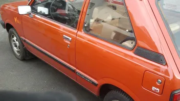

Da suzukifahren so schön ist habe ich mir jetzt zusätzlich zum 90er Swift Gti einen 82er Alto SS80 gekauft.
Sportfahrwerk habe ich schon in Aussicht (TA-Technix Federn 40/40 und Kayaba Exel-G Dämpfer VA + Kayaba gas a just für die HA).
Leider sind die 12Zoll Stahlfelgen nicht gerade ein Eyecatcher
Ich möchte gerne 175/60 R13 verbauen.
Vom Gesamtdurchmesser wäre ich damit unter 5% kleiner. Sollte also typisierbar sein.
Hat jemand Erfahrung?
