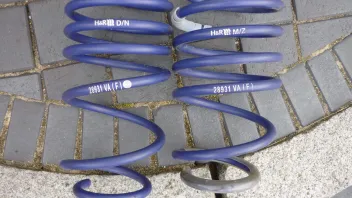

Hallo,der neueste Stand der Dinge ist nun ich habe nach ein Gespräch mit Rennfeder neue Federn vorne erhalten.
Möchte hiermit betonen das ich immer sehr freundliche und sachliche Antworten erhalten habe.
Also keinesweges so ein Hinterhofladen oder so.
Einbau folgt am WE auch ein Bild der Federn die verschiedene Beschriftungen haben.
So ist es denn wohl.
28931 H&R VA (F) mit weissen Punkt. wohl (offiziell 20/35mm für den Sport)
28931 H&R VA (F) M/Z wohl (Rennfeder 45/35mm)
28931 H&R HA (R) G/R ( sind die gleichen 35mm)
Dieses ist wohl des Rätsels Lösung.

So, ich habe fertig.
Die anderen (richtigen) Feder sind drinne.
Tiefe ist gemessene 40 mm vorne.
Toleranz ist akzeptabel.
Ob man ca. 70-80 Euro mehr dafür bezahlen will, musst jeder für sich entscheiden.
Links Standard
Rechts Rennfeder
Alles anzeigenSo, ich habe fertig.
Links Standard
Rechts Rennfeder
