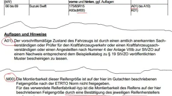

    Aber hast Du dir bei der erwähnten Felge mal das Gutachten durchgelesen? Hab mal die entscheidenden Stellen rauskopiert:
    Also A01 bedeutet, du musst die Räder im angebauten Zustand vom TÜV oder einer anderen Prüforganisation abnehmen lassen (kosten ca. 40-50Euro)
    M00 ist da wohl etwas aufwändiger. Da die Felgen breiter als die Originalfelgen sind, könnte es zum Problem werden die "schmalen" Originalreifen auf die breite Felge zu montieren. Deshalb brauchst du vom Reifenhersteller (also bei die Yokohama) eine Freigabe, ob die 175/65R15 - Reifen auf einer 6,5Jx15H2 Felge aufgezogen werden dürfen!
