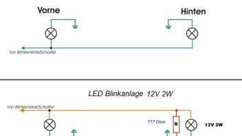

    So, hab da mal ne Frage an alle Elektriker unter euch. Auswendig weis ichs leider nichmehr.
    In der Grafik unten hab ich eine Skizze einer Blinkanlage aufgemalt. Original hat die Anlage 12V 21Watt. Nun kommen anstelle der originalen Birnen LED´s hin mit 12V 2Watt. Da jetzt der Widerstand kleiner ist als vorher blinkt der Blinker schneller als vorher. Wie hoch muss nun der Widerstand pro Seite sein, damit die Blinktakte gleich bleiben bzw. damit ich wieder den gleichen Leistungswiderstand habe wie vorher? Wie rechne ich das nochmal aus?
    Danke schonmal ;)
    Gruß Bruce

    und ja, mit nem passenden Relais würde man sich das sparen können. Es geht um die Berechnung.

    also mit ein bisschen googlen bekommst du Antworten zwischen 6,8 und 8 Ohm...

    8 Ohm wärens bei einer Birne. Das konnte ich auch googlen. Es geht mir um die Berechnung und vor allem such ich den passenden Widerstand für eine Seite, also 2 Blinkern...

    wie wärs mit 8 Ohm pro Seite?

    7,5ohm für eine Glühlampe passt schon
    und dann guckt man halt mal wie widerstände in einer parallelschaltung zusammengerechnet werden.
    also wenn ich jetzt mich nicht verdacht habe, dann brauchst du nur 3,7 Ohm pro seite.
    aber so genau kann man es ja net machen, da müsste man dann an die Ladespannung denken und das der Seitenblinker ja auch noch da ist.Das hab ich natürlich erstmal nicht gemacht ^^ ich hab theoretische 12V angenommen.
