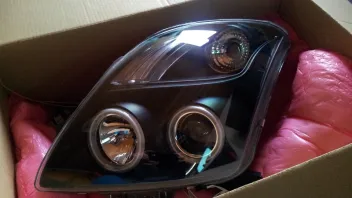

    ich spiel mit dem Gedanken mir Angel Eye Scheinwerfer zu kaufen. Habe mir diese hier mal rausgesucht:
    https://www.dectane.de/product_info.p…lr---black.html
    Nachdem ja Tagfahrlicht so ein Thema ist und ich nicht die Nebelscheinwerfer ausbauen möchte oder sonst wo was rumsägen will fänd ich ne Lösung in den Scheinwerfern super, so wie von BMW oder Audi.
    Wie man sehen kann haben die Scheinwerfer von oben keine R87 Zulassung :thumbdown: .

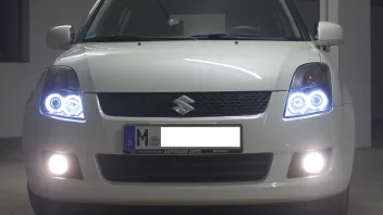

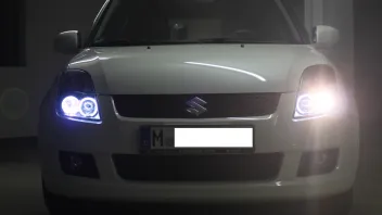

  • naja, ich hab letzt auch eineres abblendlicht eingebaut, das ist noch n bisi mehr tricky als die blinker.. aber ging auch.
    also ich mach kein so ge... wegen den standlichtringen als tfl, sondern fahre mit standlicht ;)
    ich find die sehen ganz nett aus, ansonsten.. ab und an sind sie mal angelaufen, aber unregelmäßig und nicht so, dass es stört.
    hab mal paar bilders angehängt.
