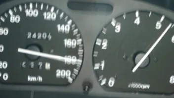

  • hi leutz, hab jetz mal bei meim swift ma durch zufall bemerkt, dass der tacho ab 70 kmh ne immer größer
    werdende abweichung zur exakten geschwindigkeit hat. bin autobahn gefahren (150 laut tacho)
    und hab mal auf mein navi geschaut. ergebnis: 130kmh. kann das sein?
    hab dann noch mehr werte aufgenommen:
    tacho - navi
    30 - 30
    50 - 50
    60 - 60
    70 - 69
    80 - 78
    90 - 83
    100 - 89
    110 - 95
    120 - 100
    150 - 127
    190 (bergab mit rückenwind und heimweh;-) - 155
    eh jetz die klug*****ßer kommen, ich weiß über die gesetzliche vorschrift zur abweichung beim tacho bescheid
    und auch, dass navi´s nich 100prozentig genau sind. dennoch is n navi genauer als n tacho, da ja
    wirklich nur weg durch zeit gerechnet wird, um ne geschwindigkeit anzuzeigen. es spielen also
    keine werte wie reifengröße, profiltiefe etc ne rolle wie beim tacho.
    trotz allem kommt mir die abweichung bissl viel vor.
    hat das jemand auch schon mal bei sich beobachtet? was haltet ihr davon?
