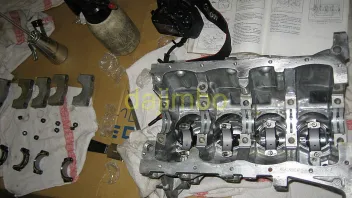

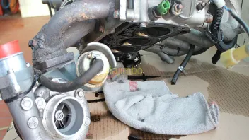

    Kopf unten es sieht alles ganz doll aus alles wie neu, der turbo der so seit 2007 verbaut sein müsst und weniger km hat vielleicht so wahrscheinlich die mehr als die hälfte weniger als der block.... man sieht aber auch das der 2. zylinder anders eingespritzt hat als die anderen und zudem sieht man das durch den hohen benzindruck das das strahlbild der düsen natürlich alles andere als optimal war.... die abhilfe liegt schon seit jahren im keller....

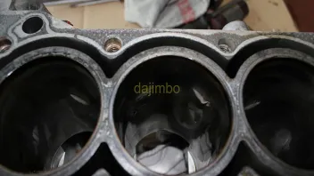

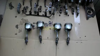

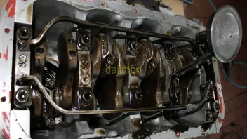

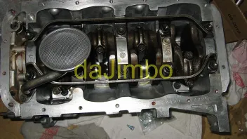

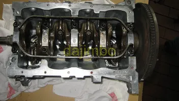

    Ich habe den Motor zerlegt, hier noch die Bilder von Kolben und Büchsen. Aufgenommen mit der Canon EOS 55d Spiegelreflex hieß das letzte modell ich bin echt entäuscht, kennt sich da einer aus? die blitzt net wenn se soll fotografiert zu dunkel etc. entweder ich kann se net bedien, was ich glaub bzw. hoffe oder die hat echt nen schlag
    die näheren aufnahmen von den kolben sind allesamt verschwommen...
    Doc
    hehe da kommen sie alle, wieder zum vorschein, siehst du jetzt wo ich mein ganzes klump wieder verräumt hab incl. trocken stellplätz für die autos, hätte ich deinen vielleicht auch gekauft den hättest dann im selben zustand wieder zurückkaufen könn... hoffe es geht dir gut....
  • So hier nun die selben Bilder mit der Canon Ixus 50 Uralt 5 Megapixel total verbeult und scho richtig alt war ersatz für die urixus .... mua und ich hab mich damal beim MTS seinen aufgregt dass ich keinen besseren foto habe... extra für den umbau das anner ding gekefft und dann sieht man nix!
    hier sieht man dann auch was, wenn mans sieht und zwar: das gerade im büchsenbereich schon etwas abnutzung vorhanden ist und der kolben auch schon anfing zu kippen, dies kann mehrere gründe haben, an kolben zeigen sich die selben spuren... der 2 zylinder ist etwas stärker abgnutzt wurde warscheinlich auch heißer als die anderen.
    Ich habe die bilder extra so gemacht! alle bilder bis jetzt vom sind gemacht worden ohne das was herumgewischt wurde geschönt wurde etc. es steht auch überall das orginal öl noch drinn. es kommen noch bilder wenn die teile gereinigt wurden... später

  • so ich habe mich heut hauptsächlich mit teilebeschaffungsproblemen beschäftigt, wenn so weiter geht kann ich schon ehr pause machen als vermutet.
    Hier die ersten exklusiven Bilder vom \"neuen\" Motorblock. Ein schlecht gewarteter g13b ;)

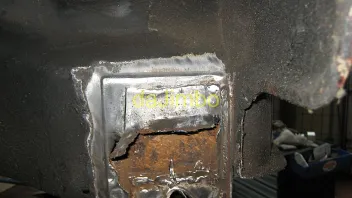

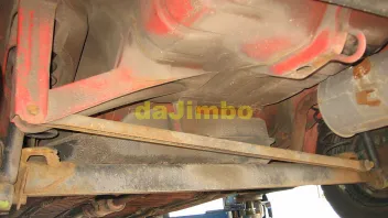

    da wird nix umgeschweißt das geht so net das problem sind die antriebswellen und die hinterachse weil der SA wesentlich schmaler ist, siehe erstes bild ich habe auch schon extra getriebe gesammelt (von links nach rechts 1,3allrad 1,6 2wd + gti alles sf) ;) Aber an so einen graiverenten umbau ist jetzt überhaupt nicht zu denken, außerdem müsst ma da ne gammelige karosse nehm und erstmal nen testkarren bau, sonst macht man ammend das ganze auto kaputt!!!

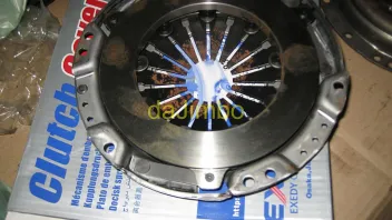

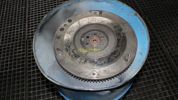

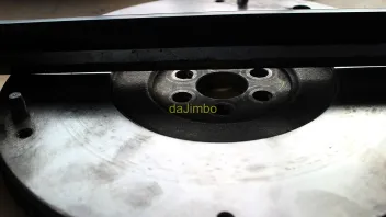

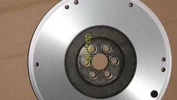

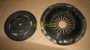

    So hier erstmal einige

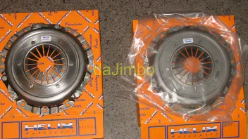

    Bilder vorgezogene Bilder von der Kupplung… ich weiß noch garnicht wieviel
    Bilder ich pro Beitrag einfügen kann ggg aha 5 a 250kb
    Zur Kupplung ich beim
    Turbo, das war glaub ich ne Nipparts Kupplung hat sich seltsamerweise die
    Druckplatte abgenützt und ich die scheibe, die ist verglast…

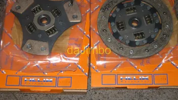

    Hier habe ich mir dann
    einige Kupplungen besorgt auch z. B. die Exedy, das is aber ne Standardkupplung
    und soll nur zum vergleich dienen
