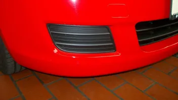

  • Hier meine Erfahrungen mit den neuen Tagfahrleuchten für den Suzuki Swift.
    Angeboten werden diese bei der Fa.Rüschkamp in Lüdinghausen.

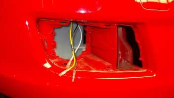

    Für den Einbau habe ich nicht ganz eine Stunde benötigt. Das Anklemmen diese Leuchten hat mehr Zeit benötigt als die Montage der Leuchten und der Gitter.
    Ich bin für meinen Teil sehr zufrieden damit.
    Zum Lieferumfang gehörten hierbei folgende Teile
    * LED-Tagfahrleuchten
    * E-geprüft
    * passend für den Suzuki Swift bis. Bj.09
    * zu befestigen an den Befestigungspunkten der Nebelscheinwerfer
    * inkl. Montagematerial
    * inkl. passender Gitter, orig. Suzuki
  • Immer daran denken, dass dann die Funktion der Frontnebelscheinwerfer gänzlich entfällt. Sieht aber nicht schlecht aus, auch wenn es diese Lösung schon sehr lange gibt.
  • Da die Nebelscheinwerfer eh nur Deko sind und so etwa nichts bringen, könnte ich gut drauf verzichten.
    Wie funktioniert die Schaltung der Lampen? Gehen die aus, wenn die Hauptscheinwerfer an gehen und wie ist das mit dem Einbau bei Fahrzeugen mit automatischer Lichtsteuerung?
