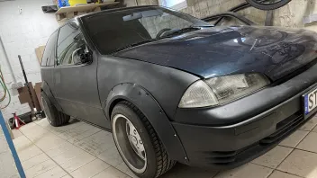

  • sooooo nun bin ich auch mal an der Reihe mit einen Umbauthread...

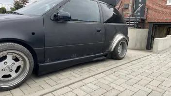

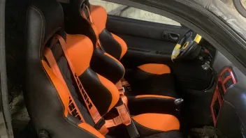

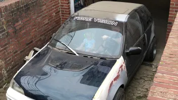

    Da der Umbau meins Swifts jetzt etwas in Schwung kommt, da ich wieder mehr Zeit habe, dachte ich mir ich öffne mal einen Thread und informier euch über den Fortschritt. :biggrin:

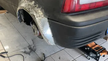

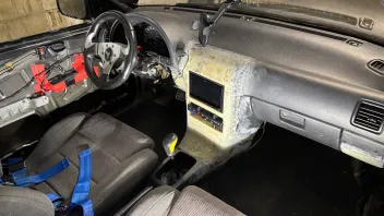

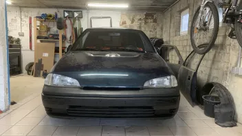

    Tja also was soll man sagen, wie auf den Fotos zu erkennen sieht mein Swift nicht mehr ganz so aus wie er mal ausgesehen hat. Er ist doch ein wenig nackt oder?? :p
    Aber keine Angst, wenn er lieb bei Sandstrahler war dann gibt es auch eine Grundierung für Ihn!
    Nach der Grundierung kommt er wieder nach Hause und dann geht das Umbauen erst richtig los.
    [Blockierte Grafik: http://www.bilder-hochladen.net/files/thumbs/fm6e-n-3769.jpg]
    [Blockierte Grafik: http://www.bilder-hochladen.net/files/thumbs/fm6e-o-1ff1.jpg]
    [Blockierte Grafik: http://www.bilder-hochladen.net/files/thumbs/fm6e-p-8e29.jpg] :p

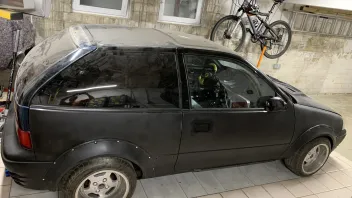

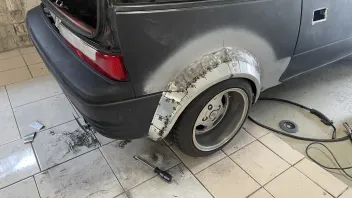

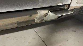

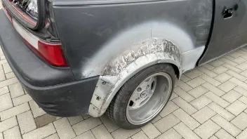

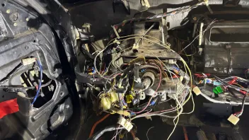

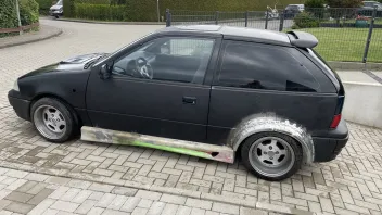

    So heute vom Sandstrahler abgeholt und zum Lackerierer zum grundieren gebracht!
    [Blockierte Grafik: http://www.bilder-hochladen.net/files/thumbs/fm6e-r-02e7.jpg][Blockierte Grafik: http://www.bilder-hochladen.net/files/thumbs/fm6e-q-4e73.jpg][Blockierte Grafik: http://www.bilder-hochladen.net/files/thumbs/fm6e-s-33e7.jpg]
    [Blockierte Grafik: http://www.bilder-hochladen.net/files/thumbs/fm6e-t-6ea9.jpg][Blockierte Grafik: http://www.bilder-hochladen.net/files/thumbs/fm6e-u-3417.jpg][Blockierte Grafik: http://www.bilder-hochladen.net/files/thumbs/fm6e-v-c16a.jpg]
    Leider konnten die die Dichtmasse und den Unterbodenschutz in den Kotflügeln nicht runterstrahlen, den Unterboden hatte ich ja zum Glück vorher schon blank gemacht, jetzt muß ich den Rest selber runterschrubben, also wieder Flex mit Drahtbürstenaufsatz raus....

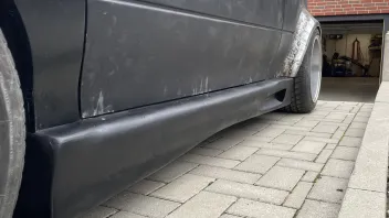

  • Ne ich muß noch nen paar Schweißarbeiten machen, Kotflügel vorne und hinten aufschneiden rausziehen, was zwischenschweißen und die Seitenschweller anschpachteln, dann geht er wieder zum Lacker Unterboden und Motorraum lackieren, dann wieder Heim, Motor einsetzen und Fahrwerk unterbauen, dann noch mal zum lackieren und komplett lackieren lassen.

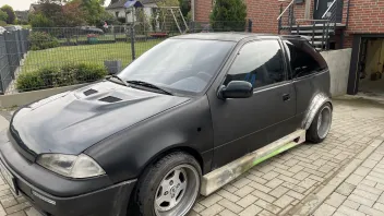

  • Klar hat das nen bestimmten Grund!
    Also ursprünglich wollte ich nur den Unterboden abschleifen und neuen Untenbodenschutz drunter machen. Davon habe ich mal Bilder gepostet. Abgeschliffen war er, nur zum lackieren bin ich nicht gekommen bevor ich zurück nach Deutschlanf ziehen muste. Für die die es nicht wissen ich hab bis vor 6 monaten noch in Frankriech gewohnt.
    Nun muste ich also ihn mit nur einer, ich sag mal minderwetrtigen Grundierund 1500km noch Deutschland fahren und es hat zwischendurch geregnet.
    Ergebniss könnt ihr euch vorstellen: der Unterboden hat angefangen zu rosten!
    Also hab ich mir gesagt jetzt auseinanderbauen, das geht schnell, sandstrahlen, grundieren, dann hab ich ne gute Basis um weiter zu machen und er gammelt mir nicht unterm Arsch weg. Ich hab nämlich nicht jeden Tag Zeit am Auto zu basteln.
    Wenn ich jetzt schweiße und noch paar Arbeiten mache, brauch ich die Grundierung ja nicht 100% lackieren, wenn da nen Läufer drin ist macht das ja nichts, kommt ja eh noch Füller drauf.
    Deswegen kommt jetzt erst die Umbauten, dann Unterboden lackieren und Motorraum, damit ich Fahrwerk und Motor einbauen kann, dann kommt der Rest.
    Hoffe ihr könnt mich jetzt verstehen;)
    Just be swift and have fun!
  • Das hätte bei mir aber noch ne ganz weile gedauert, bis ich ihn soweit gehabt hätte, oder bzw. bis ich ihn so weit habe, bis dahin wäre der Rost vortgeschritten, jetzt kann ich mir zeit lassen....
