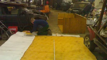

haben den kompressor endlich! aus der mitte der halle genommen und an die wand gestellt.
der V2 verdichter ist nicht unbedingt der leiseste.. daher durfte sich der holzwurm noch austoben unsd ne verkleidung bauen, die dann noch gedämmt wurde.
das resultat ist brutal... vorher war es in der ganzen halle schwer sich zu verständigen wenn der kompressor lief.. was er öfter tut da das rückstauventil leckt.. jetzt hört man kaum wenn er angeht das das sooo leise wird hätt keiner gedacht.. herrlich.
wodan ist heut mit der motorsteuerung n gutes stück weiter. temperatursensoren sind integriert und liefern plausible werte, drosselklappensensor ebendfalls.. prozessor arbeitet und leitet werte in echtzeit an den angeschlossenen rechner weiter.... soweit schonmal gut..
foto 1 ist der kompressor an der wand.. foto 3 der kompressor hinter der fertigen gedämmten verkleidung.
foto 2 ... ist wodan beim bauen an der steuerung an seinem arbeitsplatz bei uns
gut zu erkennen am lötkolben und den rechnern..die angehängten fotos sind entstehungsfotos der verkleidung..
das erste davon das fertige holzteil.. 2 ist der zuschnitt des professionellen dämmaterials, welches doppellagig verarbeitet wurde. das dritte dann mit fertiger dämmung und wandanschlussdämmlippen..
