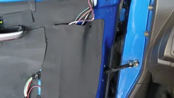

    hinter den Verkleidungen ist einiges an Platz ;) habe jetzt bei meinem WinterSwift neue Lautsprecher verbaut und ein paar Bilder gemacht^^
    Habe schon vor längerer Zeit die Türen mit speziellen Matten gedämmt, die Dämmflies sehr ähnelt ;) und da kannst du einiges dahinter hauen ;) habe dazu auch die komplette Rückseite der Plastik-Verkleidung mit eingedeckt und es erfüllt mehr als es ursprünglich sollte...

    Hab immer gedacht, die ist als Nässeschutz drin und dämmen tut man die Tür-Aussenhaut von innen... ?(
    Dieser Nässeschutz ist ja das Hauptproblem warum es sich so schlimm anhört original, weil dieser vibriert.
    Du klebst das in die Tür hinein (speziell auf große Flächen) und sann eben dort wo die Nässeschutzfolie war nochmal, damit dichtest du ja auch alles ab und hast den Schutz auch wieder. Wichtig ist, dass alle Löcher verschlossen werden, bis auf die natürlich wo nachher die Verkleidung wieder festgemacht wird.
    Die Plastikverkleidung kannst du schon auch dämmen, aber die stört am wenigsten und bringt kaum was.
