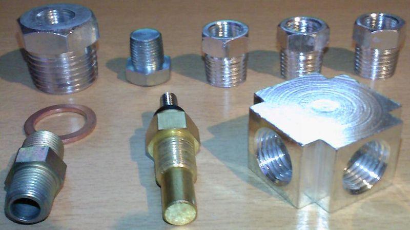

  • Tach...
    Danke für die Beschreibung. Die Instrumente hab ich ja schon (Oel-temp und-druck) aus meinem alten, prä-Swift Wagen. Allerdings wird man wohl um einige kleine Korrekturen am Rahmen nicht rumkommen denke ich. Die Uhr ist tatsächlich so gross wie'n DIN-Schacht, das geht also, aber ich denke die oben erwähnten Schrauben(halterungen) direkt unter dem Uhrrahmen könnten probleme bereiten, die müssen wohl nachgearbeitet werden, die Instrumente dürften nämlich gerade so passen. Na mal schauen. Bin noch am Grübeln was das dritte für eins wird, das muss ich mir halt noch zulegen, evtl n' Amperemeter (obwohl ich schon eins im Kofferraum hab, vor der Endstufe ;D )
    Bei meinen Instrumenten war übrigens das ganze Einbauzubehör dabei (Sensoren etc.) Der Temp.sensor kommt anstatt der Oelablassschraube (WOW, drei "s" hinter'nander ;D ), der Druckgeber anstatt der orig. Druckdose rein. Wo ist die eigentlich beim Swift?

  • Tach..
    Meine sind genau die von Conrad (Equus), waren halt billiger als die von VDO (und wir wollen doch nicht so'n deutschen Qualitätsquatsch in ein jap. Auto tun oder? ;D ) Wie auch immer, bei denen war seinerzeit alles dabei (ausser freilich Kabel und Sicherung) also Sensoren, Instrument und ne "klasse" übersetzte Anleitung ?( . Haben in meinem Golf immer gut funktioniert. Den Tempsensor baut man halt anstatt der Ablassschraube ein, den Drucksensor dahin wo die orig. Druckdose ist (Dat Dingen, wo dat Oelämpchen im Cockpit anmacht :D ), wobei deren Funktion aber erhalten bleibt (macht dan der Sensor mit sozusagen). Ich weiß eben leider auch noch nicht wo die im Swift sitzt, wer's weiß, raus damit! Der DIN-Rahmen den's da gibt ist halt zum reinklippsen. Muß mal sehen wie das pasen könnte (auch von den Instrumenten her), ansonsten muss man sich halt was Custom-mässiges bauen ;)
    Achso...nen Amperemeter kommt halt immer in Reihe in nen Stromkreis (nehme mal an in der Nähe der Batterie, Zuleitung von LiMa oder so, genau weiß ich's nicht, hatte noch keins im Auto)

  • @alle die die Druckdose suchen:D
    Wenn ich der hitzigen Diskussion richtig folgen konnte, wird hier der Öldruckschalter gesucht !?
    Ohne in die Fachliteratur zu schauen oder mal die Motorhaube zu
    öffnen, würd ich mal so spontan sagen dass er in der Nähe
    des Ölfilters sitzt so etwa links untern vom Abgaskrümmer
    (G13B und G13BA Motor) bestimmt auch beim 1,6 und 1,0 Moteur
    Ist der Sensor, zu dem nur 1 Kabel führt.
