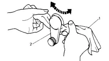

Also normalerweise gibts dafür ne Zange, aber auch Suzuki bietet ein Hausmittelchen. Ein Tuch aus dünnem, reißfestem Stoff ist am besten geeignet. Man faltet es am besten einmal in der Mitte und nimmt die Faltkante und führt sie wie auf dem Bild hinter die Kurbel. Dann das Tuch leicht biegen und mit Druck hin und her ziehen, bis man mit etwas Glück die Klammer herausdrückt. Die Klammer springt teilweise kräftig weg, als aufpassen, wo das Ding hin schnippt. Die Kurbel lässt sich dann einfach abziehen.
Die Klammer kann man dann wieder in Schlitz hinten an der Kurbel einschieben. Macht man aber am besten erst nachdem man komplett fertig ist. Wenn man während der Bastel-/Reparaturarbeit das Fenster hoch und runter Kurbeln muss, setzt man am besten die Kurbel ohne Klammer an den Fensterheber.
