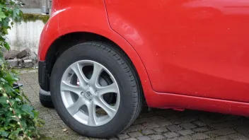

  • Meine waren schon vor dem Splash da, der bestellt war.
    Ziel war es, die mitgelieferten Sommerreifen auf eine TÜV-abnahmefreie Alufelge zu montieren und die Stahlfelge für die ebenfalls schon bestellten Winterreifen zu nutzen.
    Habe heute mal, vor der Montage der Winterreifen, ein paar Bilder gemacht. Im Original wirkt die Felge m.E. aber um einiges besser.
    4 Stück \"EX RC Matrix 15\" gab´s, einschließlich Versandkosten, für € 278,--. Der Vorteil der Felge, die Originalreifen paßten und die Felge kann ohne irgendeinen Eintrag oder Um-/Anbauarbeiten am Fahrzeug montiert werden.
    Harry
