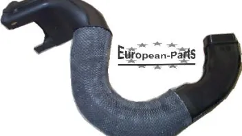

Wollte eigentlich auch den Resonator rauswerfen und dann die Ansaugschnorchel (Siehe Bild) dranmachen.Aber das ist ja so was ähnliches wie du hast. Dann lass ich das lieber.
MFG
