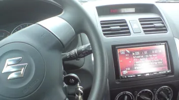

  • wiso macht ihr nicht einfach so wie ich und tauscht das radio komplett?
    kann usb anschlissen,sd karte,hab 12fach cd wechsler dran usw....
    spar ich mir adapter die bis zu 100euro kosten un hab was gescheites....
    im notfall kann man ja auch 1din schacht benutzen
    radios gute bekommt man ja hierfür für 100-200gute
