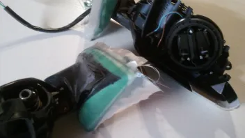

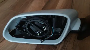

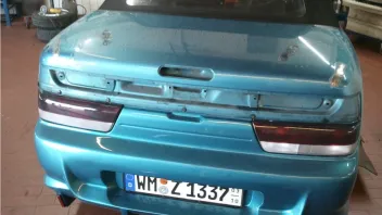

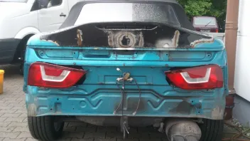

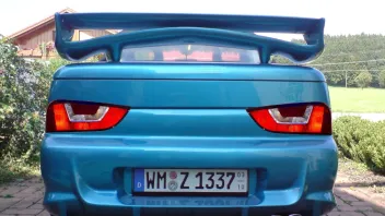

Er hat gesagt dass sie vom mi oder up oder so sind. Die rückleuchten zumindest. Vorne könnte vielleicht schon von nem Mustang aus den 90ern sein.
Gesendet von meinem GT-I9505G mit Tapatalk
- Offizieller Beitrag
@ Rauschkugl: Die Heckleuchten sind vom Up und die neuen Frontscheinis....

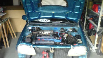

Es geht langsam voran. "Verhandlungen" mit dem TÜV laufen und Motor ist gerade noch im Aufbau. Dazu möcht ich auch noch Bildmaterial nachreichen. Kolben und Pleuel waren knapp 8 Wochen unterwegs aber nun sind sie da. Hier mal das Foto von den neuen H-Schaft Pleuel und den Turbokolben.
In der nächsten Zeit werd ich mich weiter dem Fahrwerk und der Karosserie widmen. Natürlich werd ich dann auch wieder Fotos folgen lassen.
Gruß Bruce

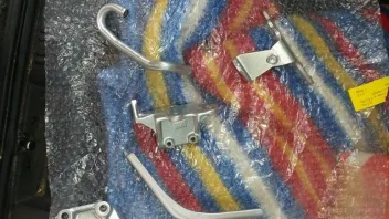

und wieder gibts ein paar schöne neue Teile, frisch vom Glasperlenbad.
Gruß Bruce

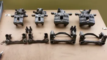

Lange ists her seit dem letzten Post aber jetzt hat sich auch wieder einiges getan. Der Motor ist soweit komplett, also Block, Kopf und Kupplung sind soweit fertig. Die Karosserie ist aktuell bei Tino wo Front und Heckpartie finalisiert werden.

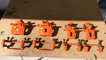

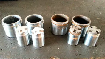

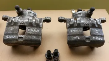

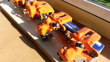

Als nächstes hatte ich mich im April an die Bremsanlage gemacht und alle vier Sättel überholt. Heißt also alle 4 Bremskolben rausgeschmissen und inklu Dichtungen erneuert. Was ich ziemlich übel fand war, dass Suzuki für die vier Kolben knapp 600€ haben wollte. Hab dann aber zum Glück einen Zulieferer gefunden der mir das Ganze für weit weniger anbieten konnte.
Natürlich werden die Sättel wieder wie sie waren in orange lackiert. Bremsscheiben für die VA werden es die Sandtler RS.Heute ist dann endlich auch noch das lang ersehnte Paket gekommen mit DER Kampfansage die es in sonst keinem anderen Swift Cabrio gibt und vermutlich auch nie geben wird.

Ist wieder ein paar Tage her aber jetzt wieder ein kleines Update:
Also der Turbo soll und wird hoffentlich früh ansprechen und seine Leistungsabgabe auch bis etwa 6000rpm steigend halten können. Wie der Turbo dann aber genau an seine Leistungsgrenze abgestimmt wird weiß ich leider nicht, da ich mich schlicht zu wenig damit auskenne. Technisches Verständnis und Wissen ist aus beruflicher Sicht schonmal vorhanden aber was die Software in diesem speziellen Fall angeht haperts einfach.
Das Leistungspotential des Turbos soll aber ausgereizt werden, da der Motor bei ~6000-6500rpm <200PS leisten soll.Nun ist auch die Bremsanlage soweit fertig. Alle 4 Bremssättel hatte ich ja schon komplett überholt mit allen Kolben usw. Jetzt wurden alle vier Sättel und Träger vollständig entrostet, geschliffen, Prägungen nachgraviert, um ein kleines Detail ergänzt und anschließend wieder in orange lackiert. Bremsscheiben hinten bleiben Serie, vorne die RS Scheiben von Sandtler mit EBC Yellow´s rundrum.
Das Ergebnis der Sättel finde ich gelungen.

nim die GT scheiben sind im trockenen besser, sehen aber mit nur schlitzen nicht ganz so cool aus...
und vorne würde ich nen sf turbo cabrio eh mit ner willwood 4 kolben bedienen
tschö
Und die Bremsen sollen ausreichen !?
Naja das hoff ich doch. Stahlis sind ja auch noch drin, wobei die nicht arg ins Gewicht fallen. Für die TÜV Konformität sind ohnehin nur 130PS angestrebt. Abgesehen davon werd ich mit dem Cabrio sicherlich keine Rennen fahren, sondern ganz normal im Straßenverkehr nutzen.
