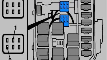

    Mein Diagnosesystem Unterstützt OBD beim Baleno erst ab Baujahr 2000 (Steckeranschluss Vorne links unter dem Armaturenbrett) . Da sollte es mittels Handelsüblichem OBD2 Stecker und nem Multiplexer funktionieren.
    Dein 98er Modell hat doch den Diagnoseanschluss im Sicherungskasten. Da kannst du an bestimmten Pins eine Kabelbrücke setzen und zumindest den Fehlerspeicher vom Motorsteuergerät abfragen ( Mittels Blinkcodes der Motorstörungsleuchte)

  • Motorhaube auf, den schwarzen Kasten wo die Sicherungen und Relais drin sind öffnen.
    Klemme B+D Brücken und dann Zündung einschalten.
    Jeder Blinkcode wird 3 Mal wiederholt.
    12 keine Fehler
    13 Lambda Signal unplausibel
    14 Temp. Kühlwasser Unterbrechung +
    15 Temp. Kühlwasser Masseschluss
    21 Drosselklappenpot. Unterbrechung +
    22 Drosselklappenpot. Masseschluss
    23 Temp. Ansaugluft Unterbrechung +
    24 Fahrgeschwindigkeitssensor kein Signal
    25 Temp. Ansaugluft Masseschluss
    31 Saugdrucksensor Masseschluss
    32 Saugdrucksensor Unterbrechung +
    41 Zündsignal kein Signal
    42 Bezugsmarkengeber kein Signal
    81 Wegfahrsperre falsch Programmiert
    82 Wegfahrsperre Steuergerätefehler
    83 Wegfahrsperre keine Datenübertragung
    84 Wegfahrsperre Motorsteuerung
    er zeigt dir nun alle fehler an die so im speicher sind.
    Fehlerspeicher Löschen: Batterie abklemmen (Masse), Zündung einschalten, 60 sek. warten, zündung aus, schlüssel ab, Masse anklemmen
