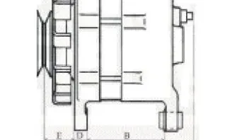

  • Finds gut das dieses thema von wegen ne größere LiMa in Swift hängen und wie fest machen hier durchgesprochen wird...hab das nämlich auch vor.
    Hatte auch an eine 80A LiMa gedacht...
