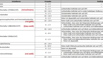

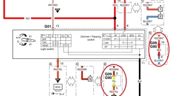

Nr. 19, weiter kann ich auch nicht helfen.
EDIT: Zur Identifizierung: Es muss ein Stecker mit 9 Kabeln dran sein:
2x schwarz, 1x blau, 1x blau/weiß, 1x rot/weiß, 1x rot/schwarz, 1x rot/gelb, 1x gelb/grün, 1x weiß/grün

Ist die Skizze für den Alto - weil der Warnblinkschalter (Nr. 10) befindet sich unten weiter - Rest stimmt so einigermassen.
Wie kommt an Nr. 19 am besten ran? ![]()
LG
Ja, das ist das ET Katalogbild für den Alto. Die Bauteile sind nicht unbedingt positionsgetreu, daran muss man sich nun nicht wirklich aufhängen...

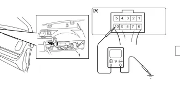

Nr19 musst du suchen. Entweder über den Fußraum, oder mal die Tachoabdeckung abnehmen....

Feierabend - alle notwendigen Informationen hier aus dem Forum :i_drink:, das notwendige Bauteil, 10 Minuten Arbeit - UND ES WARD DUNKEL :biggrin: .
Aufgrund des know hows vorheriger anderer Bastelversuche an den Verkleidungsteilen war es ein Klacks, die Tachoabdeckung zu lösen, um dann die zwei Schrauben der Tachobefestigung zu lösen und den Tacho aus den Rastlöchern zu ziehen.
Dahinter dann zwei Steckverbindungen - links in schwarz, rechts in blau. Eine hätte von der Bauform mit dem neuen Brückenadapter (siehe Foto vorherigen Beitrag) kompatibel sein können, aber keine der Kabelfarben stimmte mit den o.a. Zeichnungen überein.
Hinter der schwarzen Steckverbindung, per Foto aber nicht darstellbar, befindet sich noch eine weitere, senkrecht angebrachte, weiße Steckverbindung.
