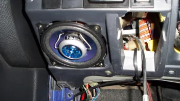

    Front und Heck Koax Sytem von BM in Originaleinbauschacht(wollte kein Combo)

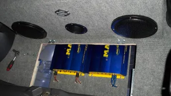

    Bassreflex-Subwoofer in Eigenkonstruktion mit 2x 8“ Axton HW 205 bei netto 32L (keine Kofferraumeinbüßen, dass Gehäuse hat die Maße 85cm lang 12cm und 20cm tief und 40cm hoch. Es passen immer noch eine Einkaufskite und 12 x 1,15 L Flaschen locker rein.
    5.
    Beide Endstufen über Eigenbauboden im Heck über Fenster in Reserveradmulde zu erreichen
    Dort ist soviel Platz (und beleuchtet)
