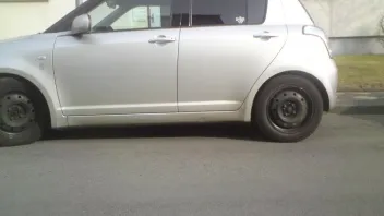

also ich nehme nie leute hinten mit ! bin am überlegen ob 30 mm reichen oder 40 mm ausreichen. jemand ein bild zu bild vergleich?

hi,
also ich haben meinen vorne 40 und hinten 35 tiefergelegt und für
mich reicht es....momentan habe ich noch winterreifen drauf, aber wenn
ich meine normalen alu´s draufhaue kommt er nochmal nen paar cm
runter...Dazu muss ich sagen das ich jetzt schon kleinere
schwierigkeiten mit bordsteinen haben :D:D im anhang ein bild ,so tief sieht das auf bei 40/35..
gruss schusi
Vielleicht hilft dir das bild hier besser, sind zwar nicht 100% gleich abwer ich denke den unterschied sieht man schon...Alleine an den kleineren abständen an den Radkästen sieht man das schon..

Bild von meinem Swift:

habe bei mir auf der arbeit nen suzuki Swift Mz gefunden , also den gleichen wir ich habe nur halt alles original. Schau mal hier die Fotos, ich glaube deutlicher kann man es nicht darstellen. Recht der Original und links meiner ( Fotos sind vorne , 40mm tiefer ).
gruss schusi
Der Unterschied ist ja schon beachtlich. Ich glaube da kriege ich mit meinem Vorhaben mächtig Probleme mit der Cheffin.

Ja der Unterschied ist wirklich der Wahnsinn.
Ich habe 205/40 R17 auf meinem Swift zurzeit drauf - siehe oben auf meinem Foto !
