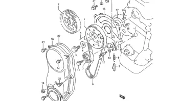

bei meinem 1,0 is das Nockenwellenrad gerissen nun kann ich eins vom 1,3er bekommen sind die beiden identisch?

ja ok das is ne berechtigte frage die ich au erst beantworten könnt wenn die räder nebeneinander liegen
Also das Nockenwellenrad vom 1,3er passt auch beim 1,0er!

Nach meiner Info gibts beim 1,0 er BJ93 mindestens 2 Verschiedene Nockenwellenräder , abhängig von der Fahrgestellnr.
Teilenummer
12741-82010 oder
12741-60A01
wobei es auch diese beidenbeikm 1,3l Motor gibt
,Sowas macht man im Zweifelsfall mit der Fahrgestellnummer und oder näheren Infos zu beiden Fahrzeugen,

wer lesen kann ist klar im vorteil........hat sich doch alles schon geklärt, das vom 1,3er mitn eckigen zähnen ist das gleiche wie beim 1,0er! da brauchst nix mit fahrgestellnummern oder sonstwas, einfach aneinanderhalten und gucken........
