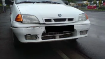

  • Also hab das heute ma zerlegt.......Scheinwerfergehäuse is auch kaputt, was vorher gar nicht gesehen worden is :(
    Naja, hab dann ma heut ne annere Stoßstange geholt, vermutlich von dem EA. Hab auch den Träger mitgenommen, der auch schon drauf ist. Muß morgen nur noch die Seitlichen halter ändern. Nur mit dem Oberteil hab ich mich noch nicht auseinandergesetzt. Werde morgen darüber grübeln aber das wird auch schon.
    Kann ja dann au ma en bild reinstellen. Hier hab ich ma eins so wie er aussah.......

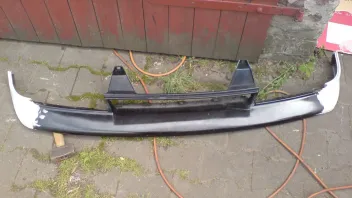

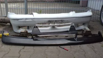

  • Ja war echt en haufen abeit....und das Lacken hat auch noch so lange gedauert....hauptsache der Wagen ist wieder fit.
    Ja die Schächte.....Hab schon andere Pläne. Werde vielleicht die Lampen sowie die Kotflügel vom EA drauf machen. Hab mir das ma in ruhe angesehén....Passt.....dann komme auch Blinker in die Stoßstange....und von der allten kaputtenen MA Stoßstange, schneid ich das unterteil ab und werde es wie ein Ansatz an die Machen....Ma schauen wies aussieht.....Aber erstema brauch ich en bissi ruhe vor dem Ding.....hat ganz schön an den nerven gezogen......an dem Ding iss alles so Verbaut, da lob ich mir meinen Audi :)....und da meine Freunin ihn doch nicht behalten mag (nur noch bis Ostern) dann nehme ich ihn zum Rally fahrn, da kann man ja en bissi Basteln :)
  • Gute Arbeit, das hat was! :D
    Vorschlag: Blinker in den Stoßfänger verlegen mit den dafür vorgesehenen Gehäusen (und vielleicht weißen Gläsern), so wie beim EA. Die MA-Blinker durch weiße Gehäuse ersetzen und dort Standlicht (Metallsockel, 5 W) hinlegen. Das Standlicht im Scheinwerfer müßte dann korrekterweise entfernt werden.
