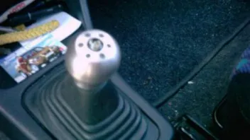

  • also das erste was ich bei meinem Swift gemacht hab, war auch den meterlangen-schaltknüppel um 6 cm zu kürzen, nen geilen schaltknauf hab ich bei Karstadt gefunden, im Alu-Look, lag in so´ner Grabbelkiste, statt 15,33 Euro nur 5,11 ! gabs da auch noch im Alu-Wurzelholz-look und is alles dabei was man so braucht, 3 gummiadapter (brauchte aber keinen) und 3 schrauben zur befestigung ----> sitzt echt bombenfest!

    Also ick hab einen "universalen" von Momo drauf. Hat mehrere Gummitüllen mitgeliefert um den Durchmesser vom "Knüppel" dem relativ grossen Loch im Knauf anzupassen. Das Ding wird mit drei Madenschrauben fixiert und es kommt eine Überwurfring mit innengewinde von unten dran für die Optik....Fertich..
