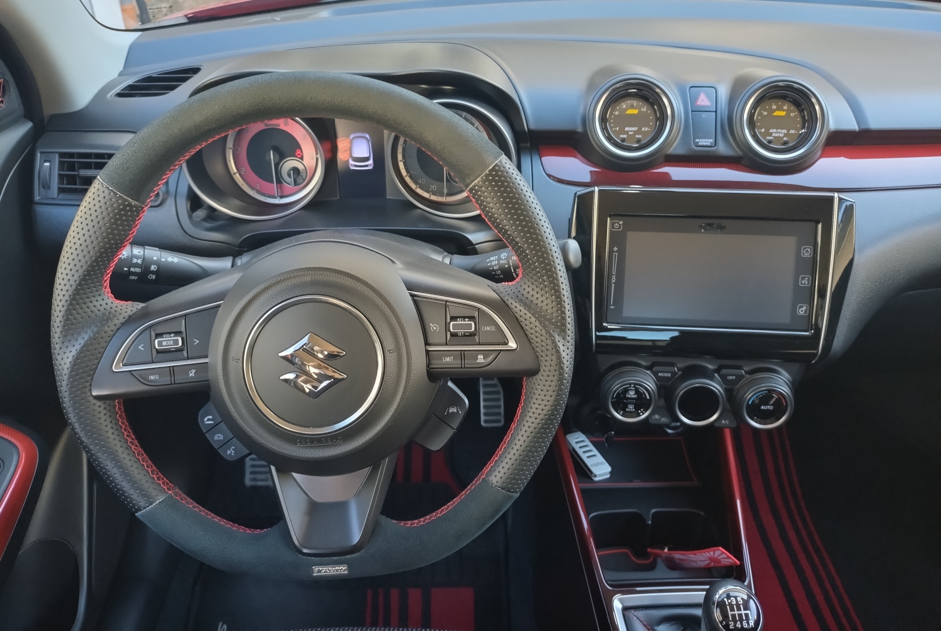

Die Fußmatten sind vom Vorbesitzer. Kann dir leider nicht sagen wo er die gekauft hat.
MfG
ZC-33S
20. Mai 2026 um 11:24
Das mit den Rundinstrumenten in den in den Lüftungskanälen sieht aus wie Serie. Wow
Kannst uns eine Anleitung dazu geben?
MfG
Edit: Und ein Greedy, sehr sportlich ❤️
o_Ralle_o
21. Mai 2026 um 20:15
Autor
Hey,
vielen Dank für das Kompliment.
Wenn ich die Tage mal Zeit habe, kann ich gerne eine Anleitung dazu schreiben.
MfG ✌️
o_Ralle_o
12. Juni 2026 um 21:02
Autor
Hey,
ich würde das ganze mal kurz und knapp erklären.
- Zierleiste entfernen + Radio ausbauen
- Abdeckung unter dem Lenkrad entfernen (ist mit 2 Schrauben befestigt) + Abdeckung Mittelkonsole im Fußraum (ist nur gesteckt)
- Türgummi/-dichtung + A-Säulenverkleidung entfernen
- ab da von links nach rechts zu den Düsen hinarbeiten (müsste alles nur gesteckt sein) + Abdeckung vom Tacho entfernen
- Düsen lassen sich nur nach hinten ausbauen
- GANZ WICHTIG -> man benötigt Adapterringe damit man die Rundinstrumente anstelle der Düsen verbauen kann (entweder selber 3D Drucken lassen oder evtll. über mich bestellen)
- für die Verlegung der Kabel müssen Löcher in die "Luftkanäle" gebohrt werden
- an der originalen Kabelbaumführung im Fußraum ist 1 freier Platz (z. Bsp. für den Unterdruckschlauch der Ladedruckanzeige), falls mehr Kabel da durch müssen dann muss die Gummitülle etwas eingeschnitten werden
Da der Einbau bei mir schon über ein Jahr her ist, kann ich mich leider nicht mehr an jede Steckverbindung erinnern, ich hoffe trotzdem das die grobe Anleitung weiter hilft.
