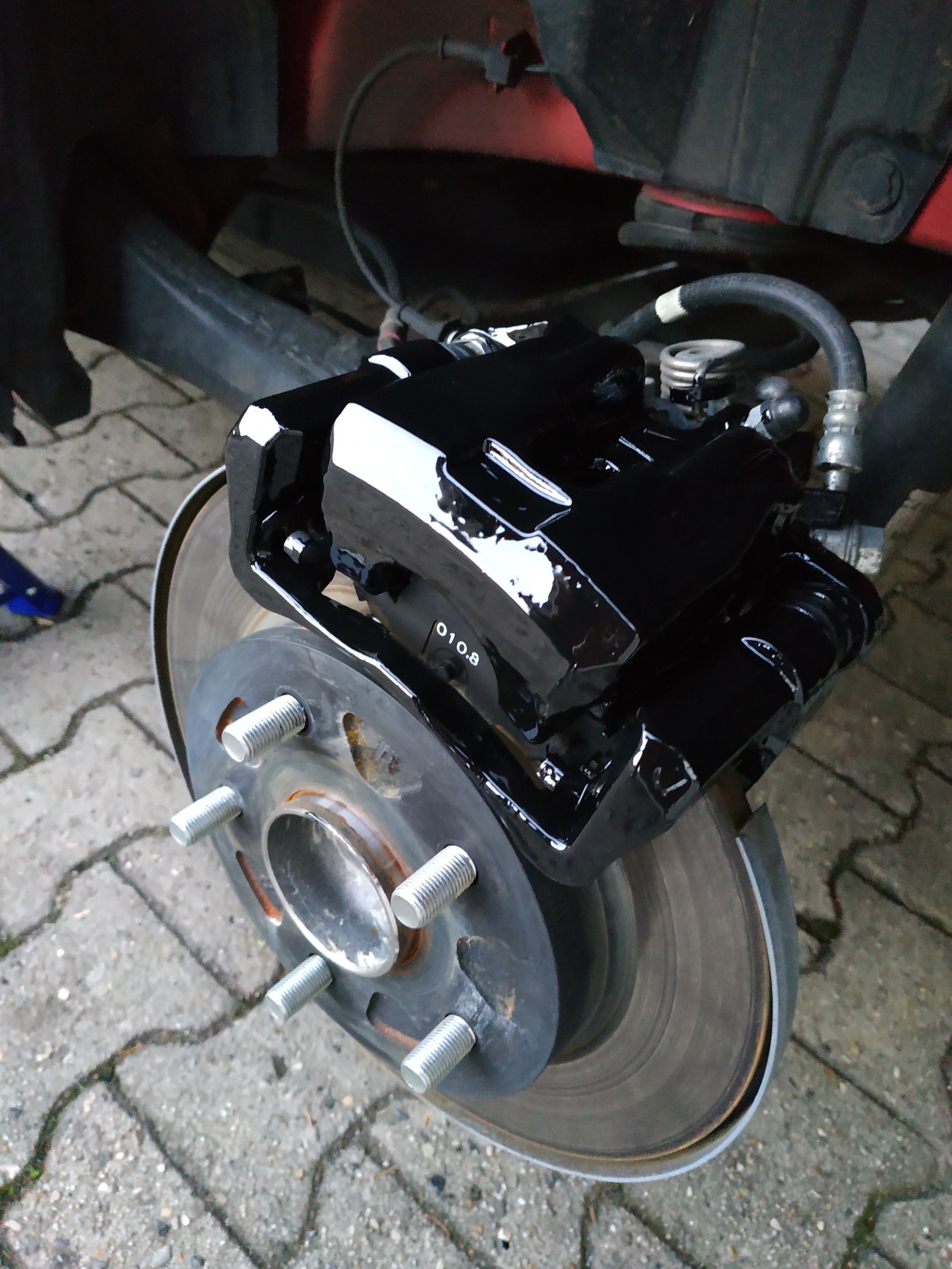

Bremssattellack
Kommentare 2
mawick
5. März 2019 um 16:58
Autor
...wie schon geschrieben, 4 Schichten.
Geschliffen habe ich nichts, nur penibel alle Ecken mit der Zahnbürste gereinigt.
Trocknet ja schnell, Farbe immer wieder abdecken, zwischen den Lackgängen, wegen dem Härter.
Habe von meiner Großmutter, die hat früher Aquarelle gemalt einen Chinabörsen Pinsel benutzt, damit bekommst du ein sehr gutes Ergebnis hin.
Ich habe die Farbe zum mischen von Foliatec benutzt, hätte auch nicht gedacht das die so ergiebig ist .
Hatte mir vorher zwei kleine Messbecher beim Lackgeschäft geholt, um vorsichtshalber erstmal die Hälfte der Farbe und Härter anzumischen.
Ich habe insgesamt nur ca. 60 ml Farbe und Härter gebraucht, nur zu empfehlen.
Hoffe die Info hilft Dir weiter.
Besten Gruß
Martin
schwarz1000
5. März 2019 um 12:12
KRASS! Wie hast du das so glatt bekommen? Hast du die Teile vorher geschliffen oder irgendwie anders bearbeitet?
