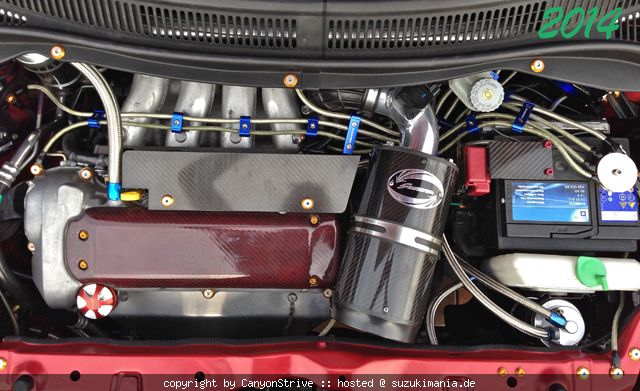

Motorraum 06/2014
- Pandora F4D-SZ zusatz ECU "Chip-tuning" zur Einspritzmengen Regulierung
- Simota CB II Shark Cabon Airbox (glänzend Poliert)
- Simota Oil Cap in rot eloxiert
- Simota Oil-Catch Tank Carbon, mit Stahlflexleitungen und blau eloxierten Dash 10 Alu-Fitting Schlauchschellen an die Kurbelwellengehäuse-Belüftung angeschlossen
- Simota Oil-Catch Tank Carbon, mit Stahlflexleitungen und blau eloxierten Dash 6 Alu-Fitting Schlauchschellen an die Kurbelwellengehäuse-Entlüftung angeschlossen
- Sickspeed Wire-Speterators in blau eloxiert zum ordnen der Erdungskabel
- D1 Spec Super Stabilizer, der die Batteriespannung glättet, Spannungseinbrüchen entgegen wirkt und durch die Erdungskabel die Masse des Autos verbessert
- D1 Spec Super Earth Wire Kit (zusätzliche Erdungskabel)
- D1 Spec Radiator-Cap silber
- D1 Spec 11 Reihen Ölkühler (schwarz mit Dash 10 Stahlflexleitungen)
- Ölfilter-Adapterplatte (Lila eloxiert) mit abgewinkelten Sensoranschlüssen, Dash 10 Abgängen 90* Fittings uns Nylon-Stahlflex bis zum Thermostat
- Mocal In-Line Öl-Thermostat abgeschlossen mit rot/blau eloxierten Dash 10 Alu-Fittingen und Sensorabgriffen
- Action Racing Haubenlifter set
- fast alle Standard-Schrauben (M6 + M8 ) gegen orangene Alu-Schrauben oder VA-Schrauben (Senkkopf) mit orangenen Alu-U-Scheiben getauscht
- Kantenschutz an vielen sichtbaren Kanten
- strömungsgünstig geformte "Luftleitbleche" aus schwarz matt lackiertem acrylglas hinter dem linken teil des oberem und unterem Frontgrill
- custom echt Carbon Ventildeckel mit roten Lackpartikeln eingearbeitet (wird nochmal neu gemacht)
- custom Alu-Hitzeschutzblech für den Abgaskrümmer (Greddy-Style), ausgekleidet mit einer Hitzeschutzmatte und alle Verbindungen mit VA-Schrauben & U-Scheiben (Senkkopf)
- custom echt Carbon-Platte oberhalb des Ventildeckels zum abdecken von Kabeln (z.B. von der Pandora) und der Einspritzgalerie (glänzend Poliert)
- custom echt Carbon-Platte als Batteriepol-Abdeckung mit farblichen Alu Abstandshaltern und Schrauben (rot = +) (glänzend Poliert)
- Stahlflexleitungen mit eloxierten Alu-Fitting Schlauchschellen, Schlauchhaltern & Schlauchklemmen außerdem für:
Kühlmittelausgleichsbehälter (Dash 6), komplette Tankentlüftungseinheit (Rohre ersetzt) (Dash 4), Bremskraftverstärker
Concept S Domstrebe, Alu poliert
