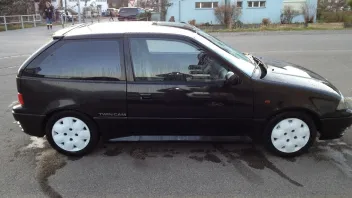

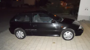

    also hier hast du den vergleich.. das bild im dunkeln ist so wie ich ihn gekriegt habe.. alles original und verkrazt und dreckig..
    die anderen beiden bilder sind tiefergelgt.. das bild mit den grauen felgendecke ist älter und bei den weissen deckel hat er sich ein bisschen gelegt.. ich fahre praktisch jeden tag damit rum.. kann manchmal hart sein.. aber der komfort reicht aus.. völlig sogar.. halt nicht über hohe randsteine rasen dan gehts schon..
    muss noch anfügen.. es ist hinten und vorne 40mm tiefer..
