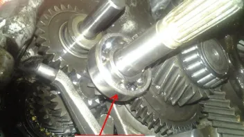

    Hallo,
    bei meinem Getriebe vom Suzuki Baleno 1.6, 16 V, EG, EZ 1996, war das Lager mit der Bezeichnung NSK 520 - 112 A kaputt und das Getriebe hat Geräusche gemacht. Hier mal ein Bild auf dem man das Lager sehen kann.
    Das Getriebe ist zwischenzeitlich repariert worden und meinen Baleno habe ich wegen einer Neuanschaffung verkauft.
    Deshalb steht das Getriebe jetzt zum verkauf.....
    Gruß Peter
