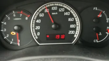

Hab\'s ja auch schon machen lassen und ne Woche später ging\'s von vorn los.
Hat\'s bei dir wenigstens was gebracht das anziehen und austauschen?
Hab es ehrlich gesagt noch nicht ausprobiert, Steck grad bisschen im Stress. Hab aber vor mir den Kram am Wochenende vorzunehmen. Dann gibt\'s direkt Info ![]()
Gruss
Ja, du ich verstehe das schon. Sporadische Fehler zu finden ist nicht leicht, ist mir klar. Ist in meinem Beruf (IT) auch so. Da sporadische Fehler zu finden (die es ohne Ende gibt) ist auch sehr schwer. Allerdings hätte ich wenigstens erwartet, dass etwas versucht wird oder mir Möglichkeiten zur Losung vorgeschlagen werden, aber NICHTS. das war ja alles was mich so geärgert hat.
Naja nichts desto trotz, was hältst du davon einfach mal den kurbelwellensensor tauschen zu lassen? Evtl könnte das ja schon mein Problem helfen, da wenn ich das richtig verstanden habe, dieser ja fur den Drehzahlmesser zuständig ist. Die Frage ist u.a. Ob die motorruckler auch davon kommen könnten?!
bin jetzt schon seid ewigkeiten am suchen, finde aber leider keine Lösung oder passenden Tread dazu. Jemand evtl. ne Idee ?
Das nervt sowas von tierisch vorallem im Sommer -.-
Also oftmals ist es so, dass wenn der Drehzahlmesser auf 0 geht er für einen sehr kurzen Moment kein Gas mehr annimmt. Das fällt mir aber nicht immer auf. Langsam bin ich mit meinem Latain wirklich am Ende. Hab auch keine Lust alles auf verdacht tauschen zu lassen aber auf die Techniker hier in der Umgebung kann man sich auch nicht so wirklich verlassen. auf sone Aussage wie:\"Sporadischer Fehler? Ne machen wir nicht!\" kann ich echt verzichten.
Bin mir ehrlich gesagt nicht so sicher ob die in der Werkstatt so fähig sind.
Zum Thema Kurbelwellensensor. Ich würde diesen gerne austauschen lassem (nicht von Suzuki direkt, meiner Meinung nach sind die viel zu teuer) und bin deswegen auf der suche nach dem Teil.
Habe hier einen Sensor gefunden, weiß aber nicht ob das Teil das selbe ist für den Benziner. Zumindest stehen nur diesel Fahrzeuge da. Hat da vielleicht jemand ne Ahnung? Hier der Link:
http://www.teilesuche24.de/hella/kurbelwe…163401?c=100249
Ansonsten jemand ne Ahnung woher ich den sonst beziehen könnte?
Heute ist nach 100km ohne Fehler die Leuchte wieder angegangen, nachdem der drehzahlmesser für max 1 sec auf 0 ging.
Gruß Patrick
Also ich sach mal es hört sich mal nichts kaputt oder so an. Alles normal. Dann werd ich am Dienstag gleich mal zu Suzuki fahren und die das machen lassen.. Sind dann zwar wieder fast 150€ aber was hab ich für ne wahl.
Danke trotzdem ! Hast mir sehr geholfen!
Das Kabel habe ich schon durchmessen lassen, ist angeblich i.O. Glaube halt nur nicht das der \"neue\" Nockenwellensensor schon wider kaputt sein soll.
Heute Morgen habe ich den Wagen angelassen, da war die Leuchte aufeinmal wieder aus. Inzwischen bin ich schon wieder ca. 70km gefahren mit mehreren Stops, ohne Probleme.
Evtl. lass ich halt einfach mal den Kurbelwellensensor auf Verdacht tauschen. Bekommt man die noch irgendwo her außer von Suzuki direkt ?
Bzgl. Steuerkette habe ich wie gesagt keine Ahung. Müsste das dann vielleicht mal checken lassen.
Also das ist unterschiedlich mit der Drehzahl, die kann auch beim anfahren mal auf 0 gehen oder auch bei 30km/h. Nur bei höheren Geschwindigkeiten (130km/h) ist es mir ehrlich gesagt noch nie aufgefallen.
Sind jetzt 92tkm drauf.
Hab leider wenig Ahnung und weiß deshalb auch nicht was du mit der Steuerleute meinst
vielleicht kannst du es kurz erklären?
Aber echt nerviges Problem. Das kann ich sagen.
Hallo Leute,
leider habe ich über die Suchfunktion und Google nichts anständiges gefunden...
Seid einiger Zeit habe ich das Problem, dass an meinem Suzuki Swift BJ 2005 die Motorkontrollleuchte leuchtet.
Ab und an habe ich Zündfehler (Motor ruckelt dann einmal kurz, mal extremer, mal kaum spürbar). Oftmals geht während oder kurz nach dem ruckeln der Drehzahlmesser (während der Fahrt) auf 0. Nach ein paar Sekunden ist es wieder als wäre nie etwas gewesen.
Oftmals geht die Kontrollleuchte auch wieder aus, was aber nie lange anhält. Sie geht aber auch wieder an ohne das spürbar ein ruckeln oder so zu merken war (wie gesagt ruckeln ist nur sporadisch.)
Nun tritt der Fehler seid der Inspektion auf. In der Werkstatt hieß es dann es sei der Nockenwellensensor. (Wurde ausgelesen) Daraufhin wurde dieser ausgetauscht, es war kurze Zeit wieder alles i.O.. Ca. 100km später fing der selbe Spaß wieder an..
In der Zwischenzeit, war ich nun auch schon in einer anderen Suzuki Werkstatt, jedoch sagen mir alle, da die Kontrolleuchte sporadisch an geht und auch ab und zu mal wieder aus ist, wollen die nichts machen, da man nicht richtig nachvollziehen könnte woran es nun liegt.
Fehler momentan im Speicher ist immer noch Nockenwellensensor.
(siehe Bilder im Anhang)
Ich hoffe ihr habt evtl Ideen. Ich bin mit meinem Latein am Ende und langsam wird mir der Spaß auch zu teuer (80€/Std. Arbeitszeit bei Suzuki, was sich leppert wenn keiner ne Ahnung hat wo sie suchen sollen)
Naja ich bitte um eure Hilfe!
Vielen Dank schonmal!
Gruß Patrick
